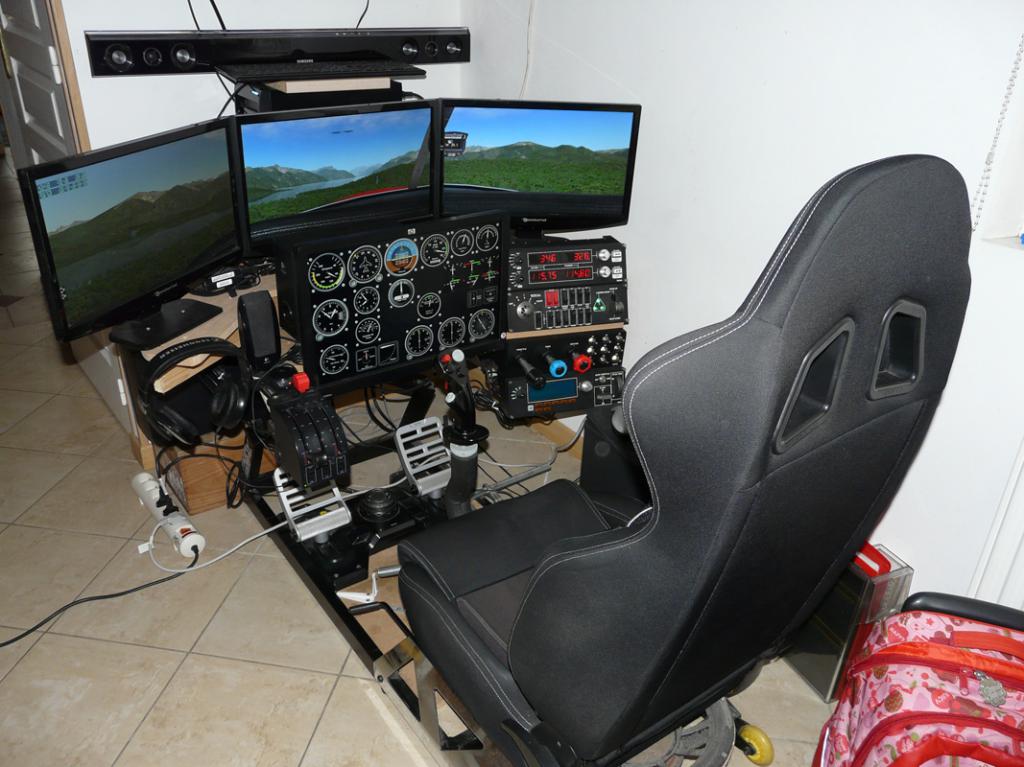

J'ai une carte graphique qui me permet de mettre trois écrans. Mais comment gérer ça pour des jeux? Genre ce style là sur la photo

Je pense que tu as des options au niveau du logiciel de ta carte.
Il y a peut être aussi des options au niveau du jeu.
En tout cas le type à une superbe installation, ça fait baver.

Tu m'étonnes que ça fait baver. Je pense aussi que FSR va pouvoir nous en dire plus

J'avais vu le montage d'un gars, il avait intégré son volant dans un vrais tableau de bord, avec 3 écrans. Vraiment du beau travail.
J'ai pas retrouvé l'image, mais je la posterais si je met la main dessus.
