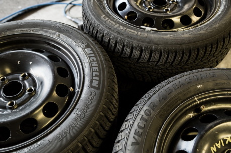

Déjà faut savoir ta monte, ton type de parcours, ton kilométrage et où tu habites.
Le problème du tout saison c'est que à vouloir être bon partout, on est performant nul part. C'est des pneus que je n'envisagerai jamais à titre perso de monter sur ma voiture. C'est moins bon que des pneus été et hiver, les capacités sont vites atteintes.
 Sur sol sec (en bleu les pneus 4 saisons)
( sur le mouillé)
 (toujours sur le mouillé)
 (sur la neige)
1er ex aequo : Nokian Weatherproof
et Goodyear Vector 4 Seasons Gen2
Score : 78/100
Au cumul des points, ces deux pneumatiques sont à égalité et les prix pratiqués sont proches. Leur prestations sont très satisfaisantes, tout comme leur niveau sécuritaire. Ils ne pèchent dans aucun domaine et offrent un bon compromis sur les trois terrains.
Cependant, ils ne s'adressent pas tout à fait à la même clientèle. LeNokian est davantage typé neige (meilleur en motricité) tout en étant supérieur sur le freinage sec. De son côté, le Goodyear soigne l'aspect mouillé grâce à un meilleur comportement et des distances de freinage plus courtes.
3e : Michelin CrossClimate
Score : 76/100
Michelin a clairement orienté son pneumatique pour les surfaces sèches et mouillées, ce qui lui permet de se classer troisième et d'obtenir un bon score. Sur ces deux terrains, il domine la concurrence. C'est en partie grâce à son profil dénué de lamelles.
En contrepartie, cette absence de lamelles le pénalise sur la neige. En bas de classement en freinage et motricité, il marque le pas en comportement. Ce pneumatique peut vous sortir d'une situation délicate mais il faut évoluer en douceur sur route enneigée, davantage qu'avec les autres pneus du test. Ce pneu ne présente pas des performances équilibrées.
4e : Pirelli Cinturato All Season
Score : 49/100
Le Pirelli ne connaît pas de réelles faiblesses mais il ne brille dans aucun domaine non plus. Le manufacturier n'a choisi de privilégier aucune surface mais ses prestations sont globalement moyennes. De plus, les tarifs pratiqués ne sont pas particulièrement compétitifs.
5e : Uniroyal All Season Expert
Score 42/100
L'Uniroyal est un produit moyen et se classe toujours dernier au chapitre freinage. Hormis une bonne résistance à l'aquaplaning, ce pneu se retrouve régulièrement à la fin du classement. Néanmoins, il fait partie de la catégorie des "secondes lignes" et son prix est sensiblement inférieur à ceux des autres pneus toutes saisons.
Le bilan
Globalement, les pneus toutes saisons testés sont plus proches d'un pneu hiver que d'un pneu été. Leur profil lamellisé ne leur permet pas de garantir la même rigidité circonférentielle et donc un freinage et un comportement routier proche d'un profil été. En revanche, les quatre saisons se défendent bien sur le mouillé. La motricité et le freinage sur la neige sont aussi d'un bon niveau mais ils sont distancés en comportement.
Ces pneus sont fidèles à leur image : excellents nulle part et moyens partout. Mais ils peuvent convenir pour ceux qui parcourent peu de kilomètres, et évoluent principalement dans des régions humides et parfois enneigées. Surtout, ils présentent un aspect pratique et  économique non négligeable puisqu'ils évitent la problématique du stockage et l'achat de quatre pneus été et de quatre pneus hiver.

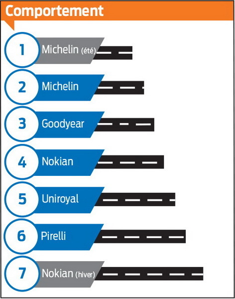

Comportement
Sur circuit arrosé (hauteur d’eau constante), nous avons évalué la tenue de route en courbe (grip latéral), le pouvoir directionnel, le caractère incisif en entrée de virage, la stabilité au freinage et le ressenti global. Afin de vérifier la constance de notre rythme, nous avons utilisé un chronomètre (sauf sur le sec) répété plusieurs fois le pneu "de référence". Nous avons évalué les mêmes critères sur circuit sec et enneigé. Pour ce dernier, une préparation de la piste était effectuée avant chaque pneu.

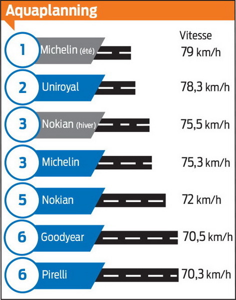

Aquaplaning longitudinal
Nous avons testé ce paramètre dans un bassin avec une hauteur d'eau constante de 10 mm. Une fois dans l'eau et l'accélérateur à fond, nous enregistrons à quelle vitesse le glissement apparaît.

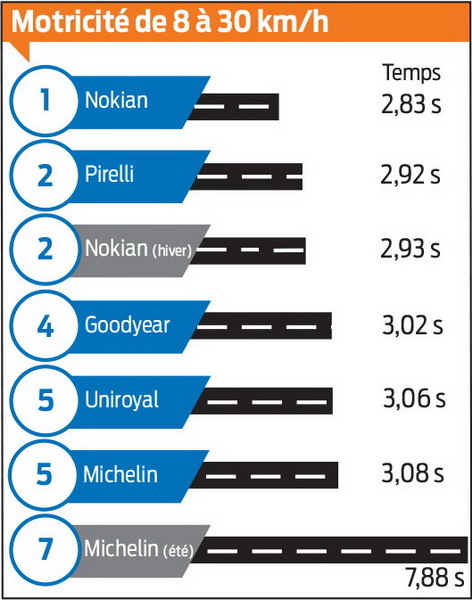

Motricité
Nous avons mesuré le temps nécessaire pour passer de 8 à 30 km/h en effectuant des accélérations en première et avec l'antipatinage. Pour garantir des résultats fiables, chaque accélération (dix par pneu) est réalisée sur une surface vierge. Le pneumatique "de référence" a été utilisé trois fois.
