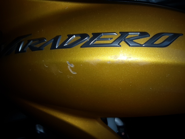

Bon voici les dégâts.

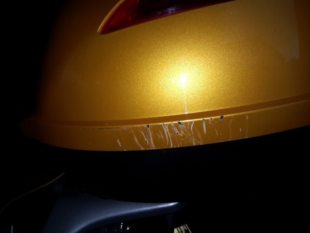

Et sur le top case
C'est pas trop méchant.

Ca va j'aurai honnetement cru pire.
Il faut pour cela, te refaire faire une bombe de peinture sur mesure (environ au plus cher 30 roros) chez un grossiste automobile, ils ont tout ce qu'il faut pour te le faire. Tu laves bien ta moto avant d'y aller, tu y vas avec, la gars va venir avec un appareil mesurer ta peinture
Ensuite tu achètes un enduit épais en bombes et tu passe celui ci exactement aux endroits abimés, ensuite tu laisses bien sécher durant facile deux jours. En suite tu ponces gentil au 600 à l'eau, et tu peins

Merci des conseils.
J'ai le code peinture, donc avec ça pas de soucis normalement pour la teinte.
Pour le moment ça restera comme ça, on ne sait jamais si ça recommence.
Pour le top case on m'a donné une idée, mettre une bande réfléchissante pour cacher l'impact et en plus c'est sécuritaire.

Pas bête du tout.

Oui attends le printemps 2018, mais veille que ces parties si elle sont en métal qu'elles ne rouillent pas
Bien le coup de la bande

C'est du plastique, enfin plus de la fibre de verre il me semble.

Sur la première photo on dirait pas

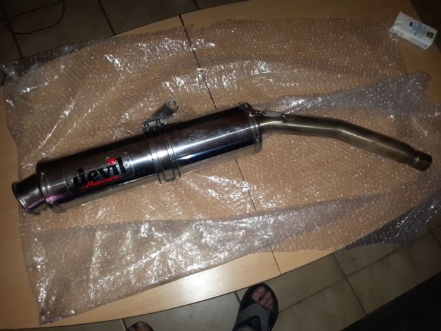

Reçu ce matin,
Cet après midi je le monte et je vais faire un tour pour tester.

Tu changes le pot déjà ? l'ancien est foutu ?
