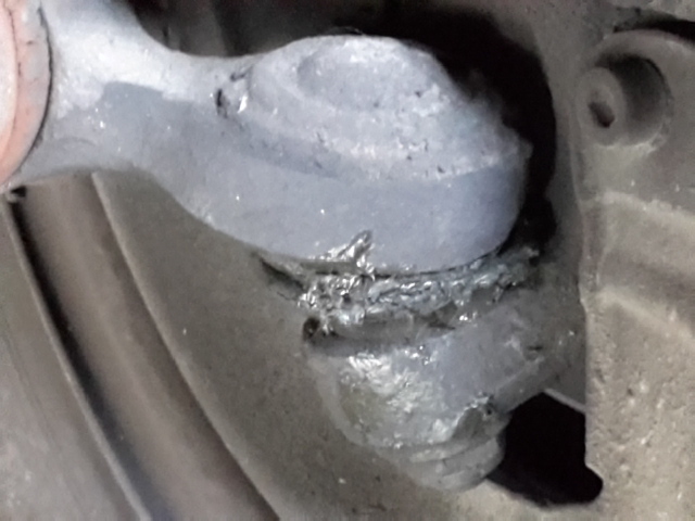

Bonsoir,
Depuis hier j'ai un clonk coté gauche a chaque fois que je passe une bosse ou un trou, j'ai donc levé la voiture pour voir :
La rotule fait la tronche et de la graisse s'en échappe.
Comment s'appèle cette rotule ?
Comment la changer? conseils bienvenue , faut il des outils spécifiques ?
Merci

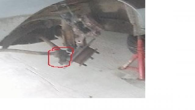

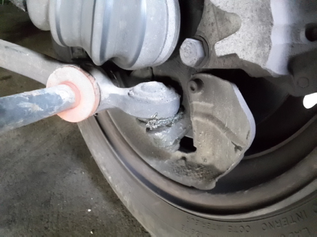

PostPosted: Thu 29 Sep - 12:28 (2016)    Post subject: Rotule Reply with quote
on dirait que c'est au bout d'une barre stabilisatrice ?

je pensais à cela, parce que la barre ronde avec rondelle, me fait penser à une barre stab ?
euh... ca resemble pas trop à un triangle là
c'est à l'AR je suppose ?
Guest
PostPosted: Mon 10 Oct - 16:21 (2016)    Post subject: Rotule Reply with quote
Non c’est bien a l'avant
C'est la partie entourée et je ne suis pas vraiment sur que se soit le bras de suspension,ça ne ressemble pas a ce que je trouve sur les sites de vente de pièces, je pensais juste a la rotule inférieure de suspension .
Si quelqu'un a un lien pour que je vois ce qu'il me faut

Oui ce que tu vois, c'est bien la barre stab qui vient se fixer sur le bras de suspension.
Non c'est à l'avant

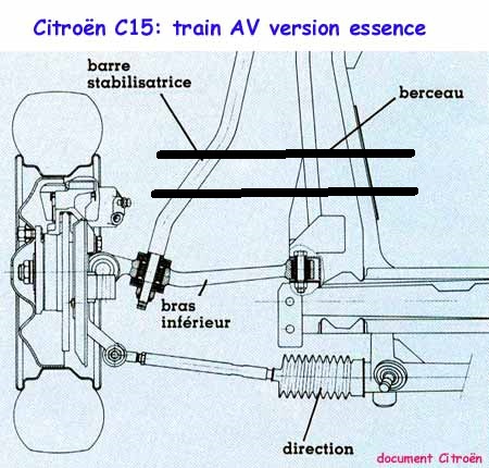

 Me voilà enfin Dodz, j'ai pris un virus sur ma bécane hier soir, une collègue m'a passé un fichier qui m'a foutu le souque dans la machine. Bref c'est résolu et me voilà.
Donc pour changer le bras, bien veiller à passer un dégrippant avant dévissage. Une fois le bras ancien enlevé, bien nettoyer toutes les parties du berceau, et de la barra stab, ainsi tu n'auras pas de mauvaise surprise désagréable.
Ensuite une fois que tout est bien démonter et bien propre, tu commences par monter le bras sur la barre stab en premier, en veillant bien surtout que la partie se montant sur le berceau soit en l'air et non en bas , sinon tu es bon pour recommencer.
Une fois ça de fait (ecrou mis en place sur la barre stab, mais non serrer juste mis en place, là tu places tes sangles (les deux trait noir sur le croquis), comme sur le croquis ci dessous.
 Les sangles tu les places comme je t'ai fais voir sur le croquis, tu entoures bien la barre stab, mais par contre tu les fais passer en dessous du berceau et non au dessus. Si tu vois que ça va toucher le carter de boite ou moteur, tu places entre les sangles et les carter un bloc de bois tendre afin de ne pas abimer l'alu de ces dit carter. Au moment de bien mettre le bras sur le berceau tu serres tes sangles par cran pour te permettre de remettre le vissage sans force, afin de ne pas compromettre le pas de vis. Une fois tout bien visser, serré, autant sur le berceau et la barre stab, là tu peux enlever les sangles, le bras sera à sa place. Tu n'auras plus qu'a mettre la rotule en place, le tour sera joué.
Pense a faire un réglage de train avant.

Merci pour ce croquis, qui arrive un peu tard, je suis allé le faire hier matin vers 11h.
J'ai tout démonté et le plus dur à été de tout remonté et j'ai bien galère, malgré les sangles que j'ai mis sans le savoir comme tu indique.
J'ai même eu mon cardan côté boîte qui s'est barré.
A force de muscle et de persévérance j'y suis arrivé.
