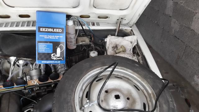

Donc on le visse sur le bocal de liquide de freins, on remplis le réservoir avec du liquide neuf, et on le branche sur la roue de secours ATTENTION LA PRESSION NE DOIT PAS DÉPASSER 1,4 BARS
Ensuite il faut purger de la roue la plus éloignée a la plus proche du maitre cylindre dans mon cas , ARD / ARG / AVD / AVG

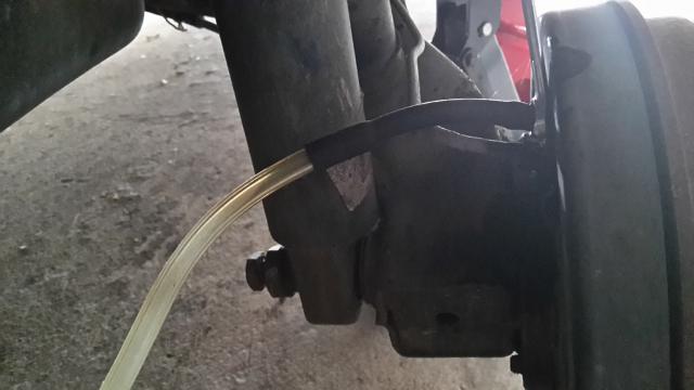

Dévisser la vis de purge et laisser couler jusqu’à ce qu'il n'y ai plus de bulles et que le liquide soit clair
Entre chaque roue vérifier qu'il ne manque pas de liquide dans le réservoir du eezibleed, en rajouter si nécessaire en prenant soin de débrancher la roue de secours avant d’ouvrir le bocal.

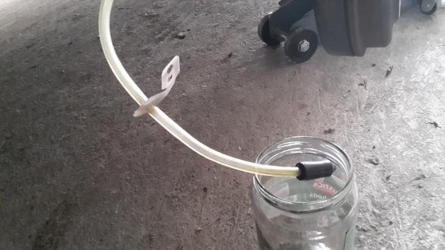

Il me semble que c'est mieux pour la purge, que le flexible trempe dans le liquide, on voit alors bien les bulles d'air qui partent.

Avec une clef plate, desserrer la vis de purge derrière le tambour de frein (on peut mettre un petit tuyau en nylon transprent pour voir jusqu'au moment où l'on a plus de bulles d'air.
Resserrer la vis de purge, et c'est terminé.
